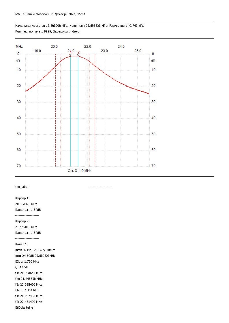

RA9UIP Опубликовано 31 декабря, 2024 Опубликовано 31 декабря, 2024 На кануне Нового года собрал ещё ДПФ на 15м диапазон 1

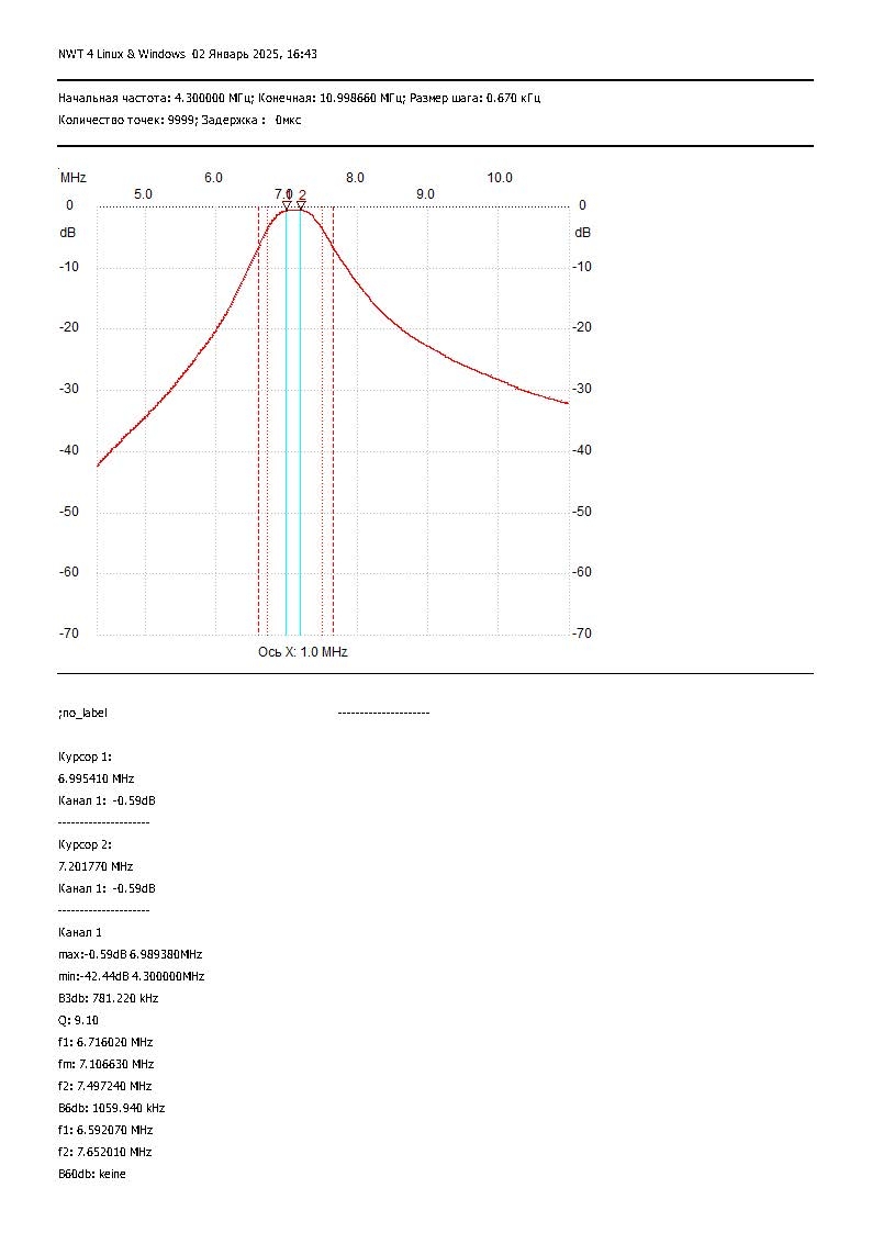

RA9UIP Опубликовано 2 января, 2025 Опубликовано 2 января, 2025 02.01.2025г добавил фильтра на приёмники 15м и 40м. Работает лучше чем было.
RA9UIP Опубликовано 2 января, 2025 Опубликовано 2 января, 2025 В итоге немного даже добавил усиления на приёмниках и приём намного чище.

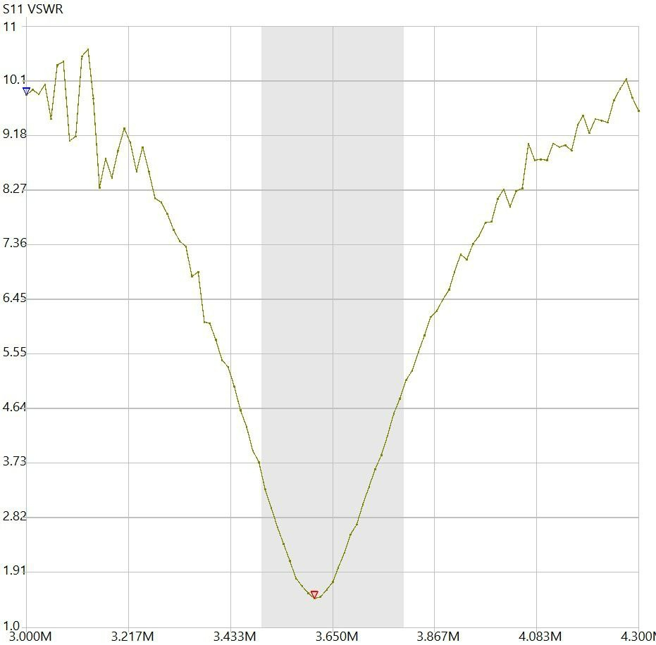

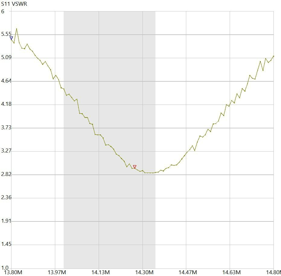

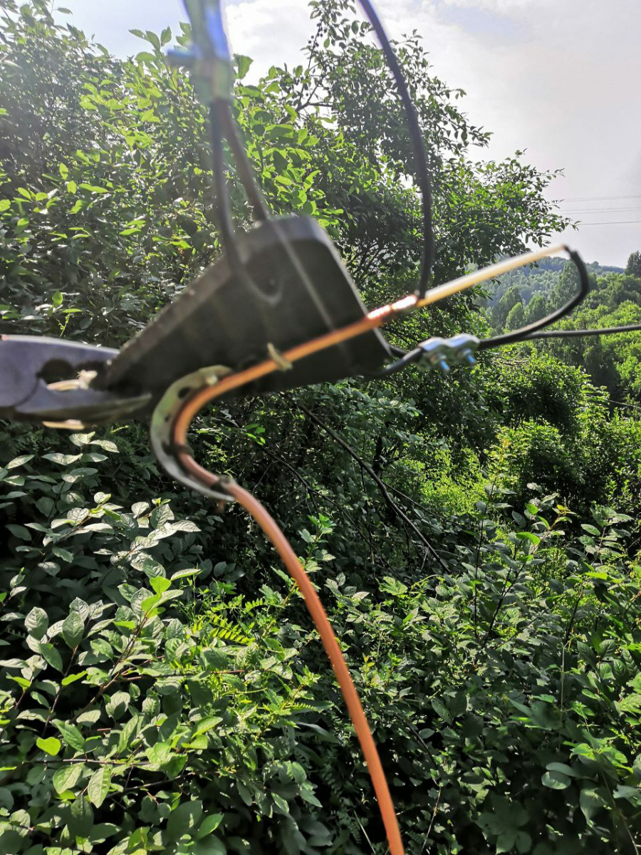

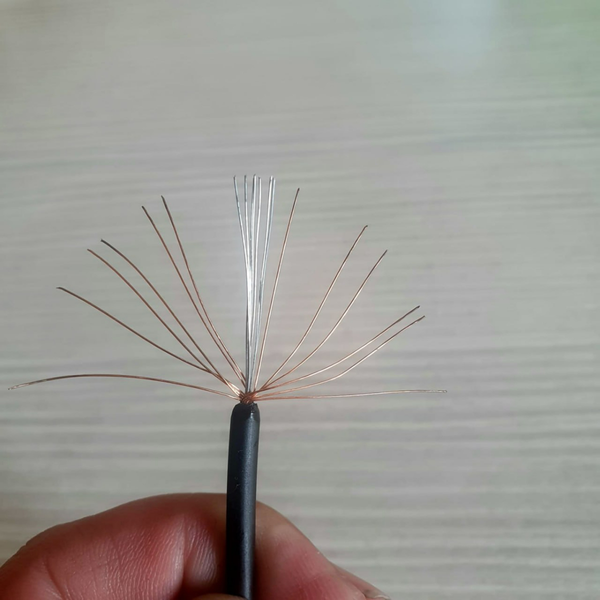

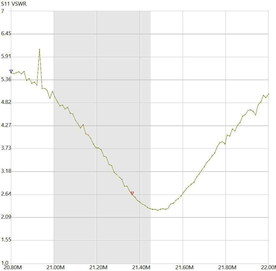

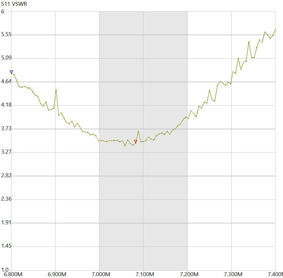

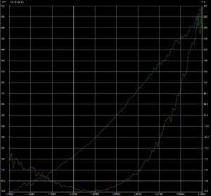

RA9UIP Опубликовано 24 июля, 2025 Опубликовано 24 июля, 2025 В начале месяца в районе 3 июля после очередного обрыва дельты на 80м пришлось заменить полостно. Нашли провод полёвка ГПСМПО 1х1,0 медных проволок 12х0.26мм. и стальных 7х0.25мм. наружний диаметр 3.70мм. толщина изоляции 1.147мм. На угол в месте запитки материал из пластика 10мм. и металлическую пластину чтоб не под углом 90 был кабель снижения. Кабель снижения вышел порядка 20м, полотно составило 82 метра. Ниже приведены графики 1

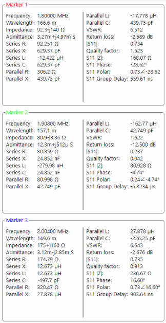

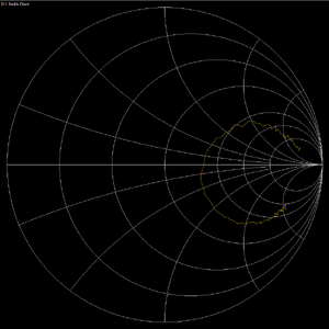

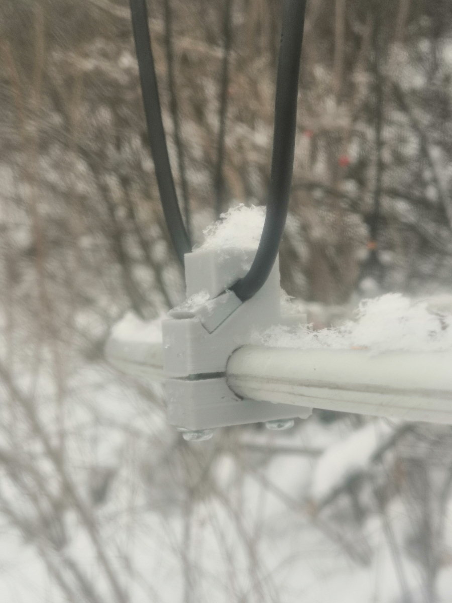

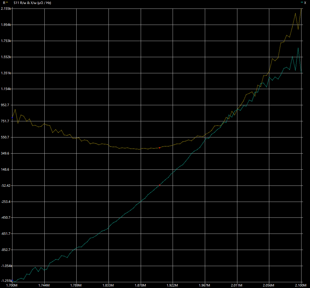

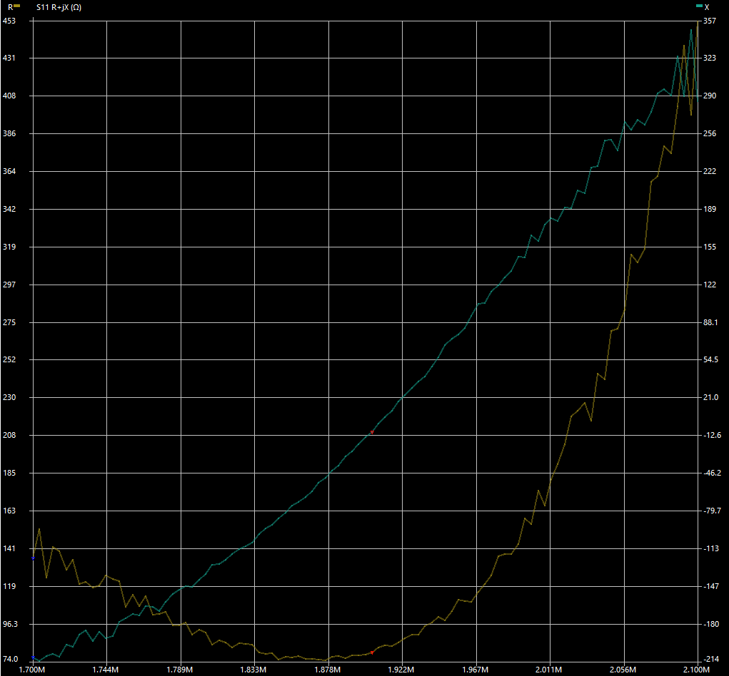

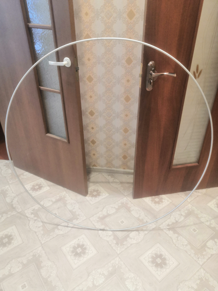

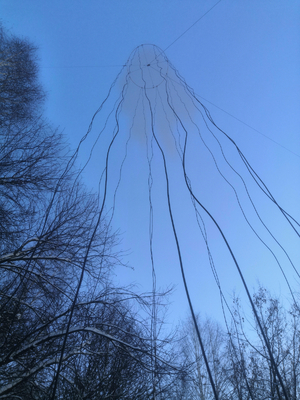

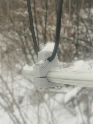

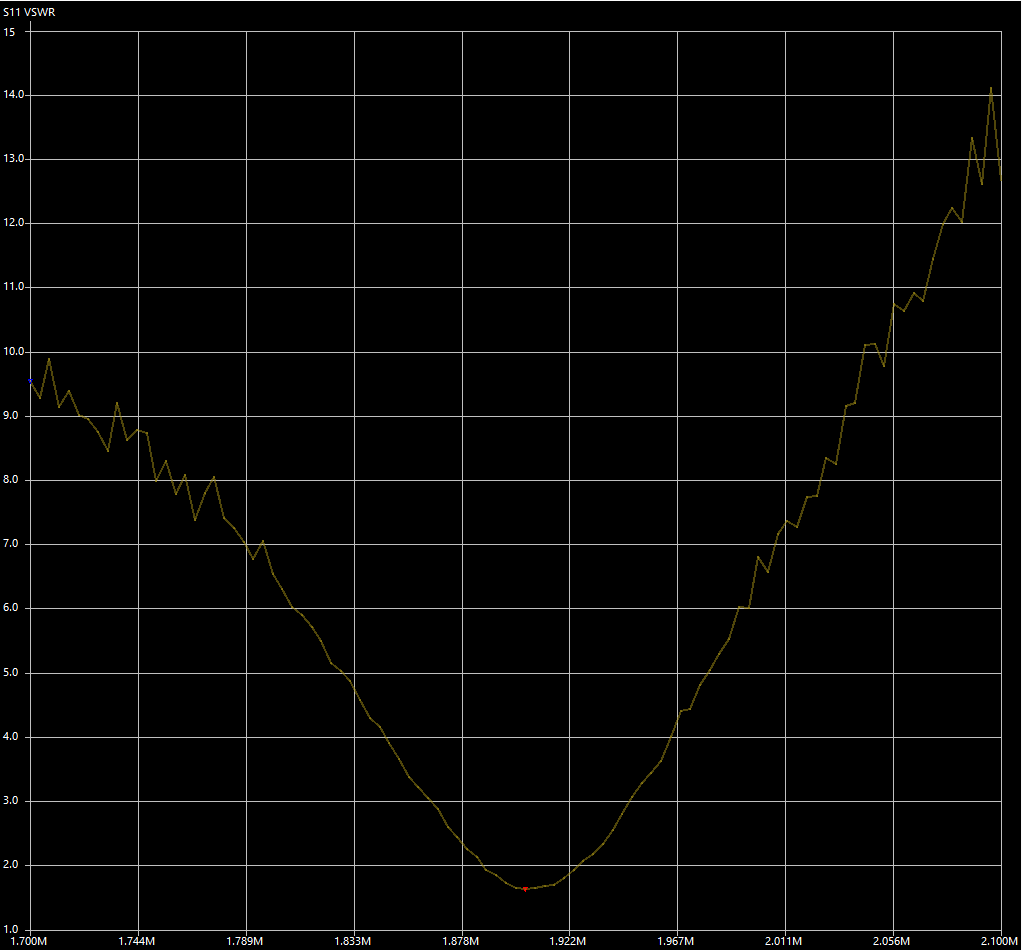

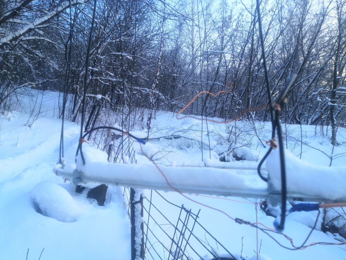

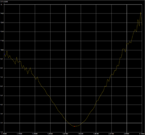

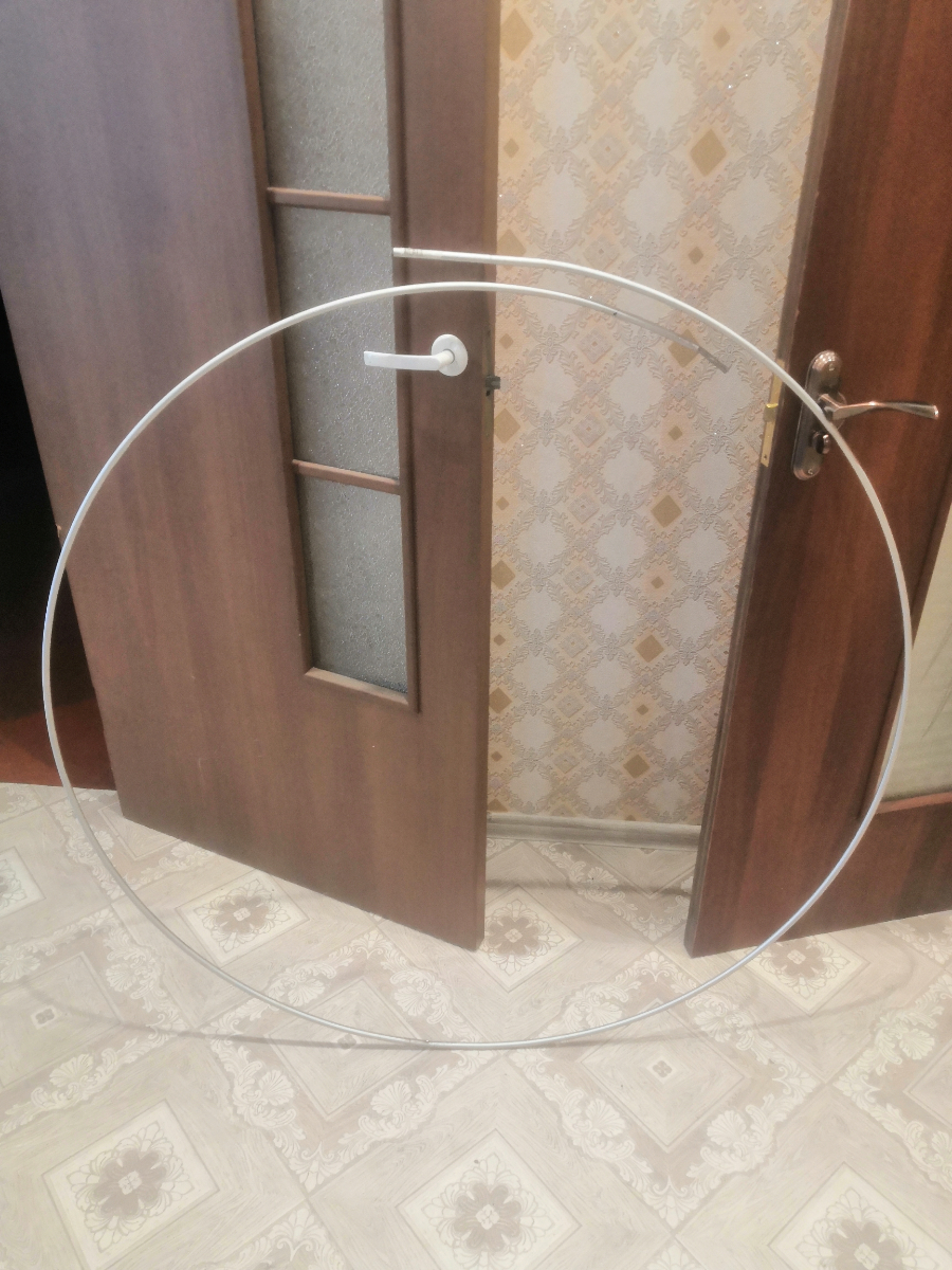

RA9UIP Опубликовано 30 ноября, 2025 Опубликовано 30 ноября, 2025 Собрал интресную конструкцию антенны для 160м диапазона. VID_20251129_164620 (2).mp4 Диметр трубки 10мм и диаметр кольца 120см, расстояние между обручами 10м, расстояние нижней точки от земли 150см. Размер полотна 160м размещённых между обручами. Подключение как треугольник. Графики прибора NanoVNA 1

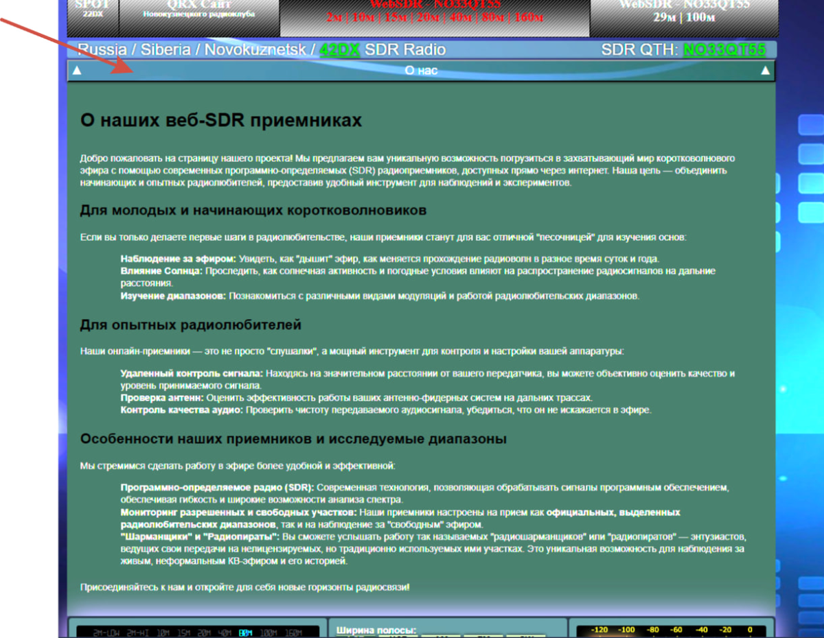

RA9UIP Опубликовано 9 декабря, 2025 Опубликовано 9 декабря, 2025 Добавил на главную страницу кнопку "О нас" при нажатии она открывается 1
RA9UIP Опубликовано 17 января Опубликовано 17 января Совсем скоро будет запущен новый сервер приёмников с новым интерфейсом и удобным управлением. Управление яркости и уровня водопада, встроенный декодер FT8 и многое будет дополнятся. Разработка свежая и развивается. Картинка как визуально выглядит интерфейс приёмника

RA9UEK Опубликовано 25 января Опубликовано 25 января На кануне Нового года собрал ещё ДПФ на 15м диапазон Чем считаете, что за программа?
RA9UIP Опубликовано 25 января Опубликовано 25 января 5 часов назад, RA9UEK сказал: Чем считаете, что за программа? Приобретался набор конструктор и там же таблица намоточных данных с емкостями. Настраивал прибором NWT502
