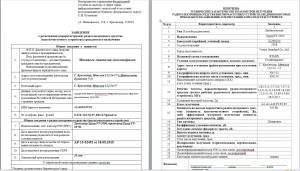

UB9UUB Posted April 25, 2016 Posted April 25, 2016 Прошу помощи в заполнении данного документа http://qrx.ru/doc/kdk/tech_har_res.doc . В первой половине вроде все понятно, интересует пункты где данные антенны и ниже. Пройдясь по официальным сайтам Роскомнадзора документ ТЕХНИЧЕСКИЕ ХАРАКТЕРИСТИКИ И ПАРАМЕТРЫ РЭС отличаются. В большинстве случаев пунктов где требуется внесения данных по антеннам нет при регистрации радиолюбительских РЭС.
RT6DX Posted April 25, 2016 Posted April 25, 2016 Этих пунктов будет достаточно, остальные можно не заполнять.
