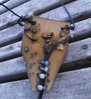

Вот приехал вчера на дачу, смотрю мой единственный несимметричный диполь на земле, оторвалось одно плечо. Совет всем - не распускайте полевку! Экономия мелочная, а надежность на порядок снижается. На удивление согласующий трансформатор был в рабочем состоянии - только развалился корпус (крышка от балончика с краской).

На счёт полёвки - поддерживаю! Не расплетайте!
А по поводу баночек(ну типа крышки-от внешней среды) на фото видно,
что осталось за два года, от молочной бутылки и бутылки из под белизны.
