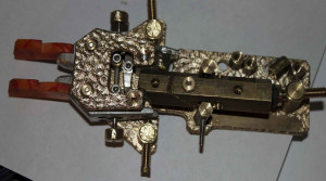

RA9USB Опубликовано 11 июня, 2016 Опубликовано 11 июня, 2016 Это пока заготовки, но думаю показать уже можно, к тому же критика на стадии создания не помешает. Как назвать данную конструкцию, не знаю. С одной стороны это виброплекс, с другой при помощи механического переключателя маятник отсоединяется и ключ становится полноценным двухрычажковым манипулятором. Маятник на магнитах – уже работает, но так как полного понимания механики такого рода у меня не было, его придётся переделать, не там сделана регулировка скорости и по весу и силе магнитов то же надо поработать. Материалы – дюраль, бронза, титан (особо ответственные и мелкие детали), киринит (забугорная цветная пластмасса, почему так называется не знаю), все винты и оси нержавейка, контакты я напаял припоем «харрис» очень твёрдый. Все узлы на подшипниках. Сегодня вырезал основание из нержавейки, но вот думаю может какую экзотическую деревяху поставить, но тогда веса будет маловато…где то так…

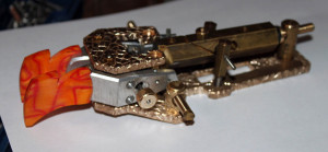

RA9USB Опубликовано 11 июня, 2016 Загрузил Опубликовано 11 июня, 2016 Загрузка фото конечно у нас на форуме сложна, но не мы форум выбираем- форум выбирает нас! Шутка. Принципиально новый, но сделаный на основе предыдущих разработок телеграфный манипулятор. Он будет авторский и иметь некий художественный образ, имя собственное. Но при этом полностью функционален в обоих вариантах, как в автоматическом так и в простом двухрычажковом. Я давно смотрел всё что можно было найти в инете про такие конструкции - цель сделать лучше чем у...... Будет ли она достигнута или нет - вопрос, но мне не интересно ни работать в эфире не в соревнованях, а вот сделать некую конструкцию не хуже чем у них - здесь я не отступлю! И это ляжет и в копилку достижений нашего клуба - если конечно всё получится.

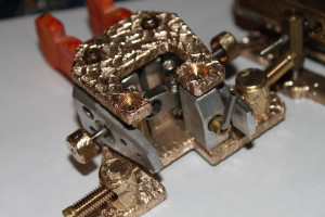

RV9UB Опубликовано 12 июня, 2016 Опубликовано 12 июня, 2016 Да! Экзотическая вещь! Я думаю для коллекционеров. На Полевой день не возьмешь, нам (обычным хамам) что-нибудь по-проще, да надежней. Вот например:

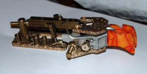

RA9USB Опубликовано 12 июня, 2016 Загрузил Опубликовано 12 июня, 2016 Да, это как бы прототип, формула 1, если этот будет будет работать как надо, и все заложенные в него функции будут успешно реализованы, то сделать простой рабочий ключ это уже не проблема. Не знаю буду или нет развивать это направление, но технические решения как однорычажковых так и двухрычажковых манипуляторов уже в набросках есть. Я имею в виду простые качественные и надёжные механизмы. Качество будет обеспечено материалами, и мастерствов, надеюсь мне его хватит. По материалам, все движущиеся части - титан, во всех узлах подшипники, на контактах напайки, твёрдый припой с содержанием серебра.
