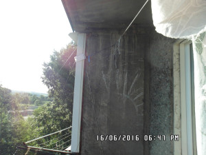

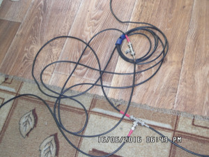

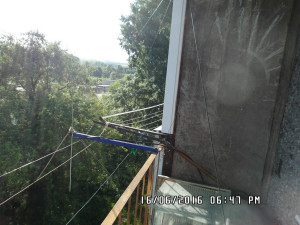

Антенна состоит из излучателя и подключаемых(переключаемых) диапазонных частей...смотри ссылку.
У меня излучатель -21 метр. Первоначально он был из провода наверное 1 мм.. Но подросли деревья и бурей в прошлый июль
во время укв Полевого дня его успешно оборвало. Вариант этого года из полевого кабеля с усилением изоляторов.

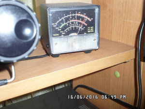

Я сделал отрезок на 40 и 20 метров. Ксв в норме. Для работы вполне хватает При наличии хотя бы какого нибудь прохождения
Европа без проблем берётся, Десятка два Американцев. По России без проблем .
