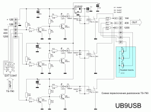

TS 790S контроль диапазона
Posted
Реализованная схема контроля диапазона трансивера TS-790,
для управления периферийными устройствами (УМ, МШУ).
