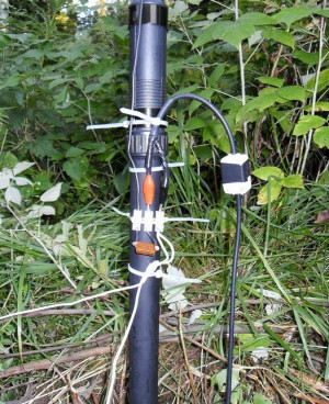

Отдельно хочу сказать про антенну - удилище оказалось слабое, всего 7 метров, две антенны выдерживало с трудом. Сейчас я использую 10-ти метровое, без верхнего колена.

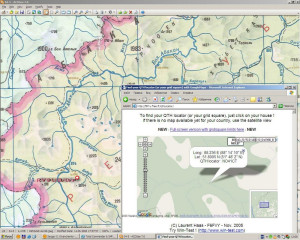

51°47’91” N / 88°15’45”E – точные координаты антенны.

Кстати, в результате замеров высоты, оказалось, что мы находимся на высоте 1015 м над уровнем моря - таким образом попадаем под программу RMA (Russian Mounting Awards) могу ошибиться в названии.
Но по возвращению, тщетно пытался связаться с руководством RMA, к тому времени программа "завяла" и активация не состоялась.
