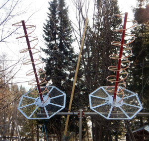

RA9USB Опубликовано 13 января, 2018 Опубликовано 13 января, 2018 А что за купольная антенна для работы через спутники, такую как здесь на фото чтоб попробовать точно делать не буду а попроще и чтоб не вращать? Летом можно на даче поставить.

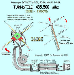

UB9USB Опубликовано 14 января, 2018 Загрузил Опубликовано 14 января, 2018 Сам не собирал, но для начала хороший вариант. Существуют достаточно сложные конструкции антенн с излучением в виде шара или купола, но не надо браться за сложные конструкции из за + (2х-3х) децибел. Если понравятся спутники, - все равно придете к ЯГИ. Для начала предлагаю если "купол", то:
