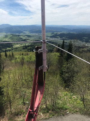

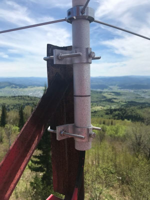

RV9UB Опубликовано 31 мая, 2018 Загрузил Опубликовано 31 мая, 2018 Вчера в квадрате NO32WT был установлен и запущен маяк RV9V/B, работающий в FM на частоте 144,450 мГц, мощность - 5Вт, в вертикальной поляризации. К сожалению антенна оказалась настроена на 167 мГц и поэтому маяк слышно плохо, но пока он остается включен и любая информация о слышимости будет полезна. Посмотрите фото антенны - может кто-то работал с такими? Сразу вопросы: - можно ли её перестроить на 144450?, может у кого есть вариант горизонтальной антенны?

RV9UB Опубликовано 5 июня, 2018 Загрузил Опубликовано 5 июня, 2018 Отлично Владимир, это уже 91 км. Но я думаю, как только заменю антенну на горизонтальную, да еще настороенную на нужную частоту - то будут слышать значительно дальше.

RV9UB Опубликовано 2 августа, 2018 Загрузил Опубликовано 2 августа, 2018 Сегодня была проведена небольшая модернизация маяка - заменена антенна. Установлен петлевой вибратор в горизонтальной поляризации. Мощность осталась прежней 5 ватт, режим работы не изменился. Прошу по возможности мониторить и сообщать о своих наблюдениях. Хочу выразить слова благодарности настоящим энтузиастам нашего безнадежного дела (Hi) а именно: Илье Николаевичу UA9UKO - как вдохновителю и главному консультанту, Виктору RV9UG - за разработку алгоритма и техническую реализацию, Анатолию R9UAU - за антенну и безотказную помощь во всем. Благодаря таким людям у нас что-то происходит и движется..... Надеюсь, что кому то маяк поможет в оценке прохождения или настройке антенн.
