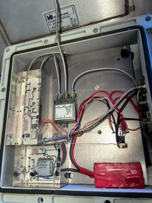

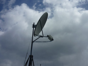

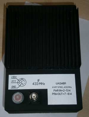

UA0WBR Опубликовано 12 ноября, 2016 Опубликовано 12 ноября, 2016 Здравствуйте, Уважаемые. Я давно готов, жду Вас на "Шамане" в полевой день. Фото прилагаю.
R0WY Опубликовано 13 ноября, 2016 Опубликовано 13 ноября, 2016 Ну всё, Леониду можно заочно 1 место отдавать по 0W
UA0WBR Опубликовано 13 ноября, 2016 Опубликовано 13 ноября, 2016 (изменено) Заушно не надо, надо еще выехать на соревнования. Возил с собой комплект еще 2015 году, не с кем было сработать, да и ветрище все испортил, поднять антенны 144\430 на рабочую высоту так и не удалось. В этом году на ПД не потащил на себе, далеко, пришлось оставить в низу в машине. Изменено 17 ноября, 2016 пользователем Гость
RG8U Опубликовано 13 ноября, 2016 Опубликовано 13 ноября, 2016 Да, Леонид ...выглядят шикарно - очень надеюсь на связь в 2017 -м. Мы собираемся подниматься в горы....

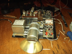

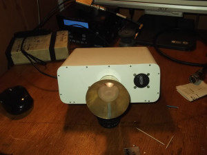

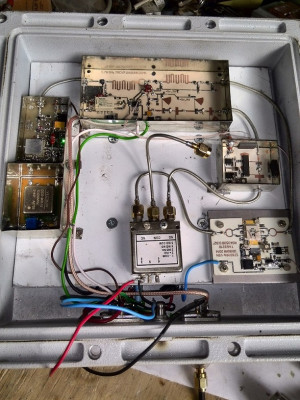

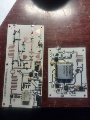

UA9UHN Опубликовано 19 апреля, 2017 Загрузил Опубликовано 19 апреля, 2017 Всем привет! Подтверждаю слова Эдуарда о выезде 7 мая. Анатолий очень хотелось бы Вас услышать. Сейчас готово два полноценных комплекта. Реально есть комплектующие еще на 4-5 комплектов. Без антенн. Если у кого есть желание - обращайтесь. Условие одно - собрать комплект к ПД. Помощь в настройке гарантирую. Денег не требуется. НО... Коллекционеров просьба не беспокоить. Фото слегка модернизированной версии. Сейчас этот гетеродин уже не используется.

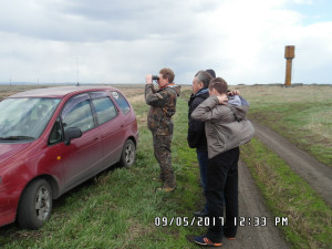

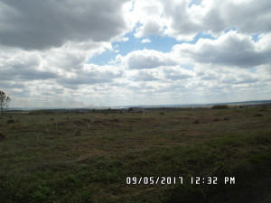

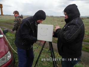

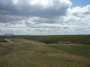

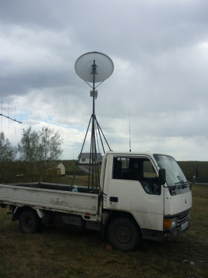

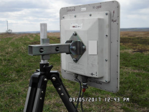

RG8U Опубликовано 9 мая, 2017 Опубликовано 9 мая, 2017 ДЕНЬ ПОБЕДЫ!! Да! Удачный день! Сегодня группа радиолюбителей Новокузнецкого радиоклуба (UA9UHN, R9UAU, RW9ULP, R9VK, RG8U) провела удачный эксперимент по радиосвязи в СВЧ диапазоне 5,7 Ггц! Все прошло удачно - первое QSO состоялось. Это почти 45 км. Были конечно и нюансы. Огромный респект главным энтузиастам и конструкторам R9UAU и UA9UHN. Как это было: как упала антенна: Ну и несколько фотографий

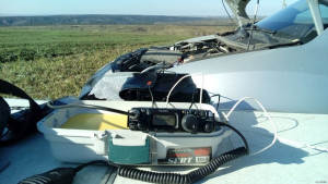

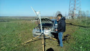

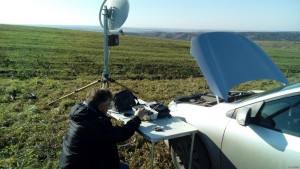

UA9UHN Опубликовано 9 октября, 2017 Загрузил Опубликовано 9 октября, 2017 Вчера 08.10.17 решили проверить аппаратуру и совершили выезд: R9UAU (NO34HE 5 W 0.9m), UA9UJF(NO33LV 0.8W 18dBi ), RG8U и UA9UHN(NO34OA 15W 0.6 m). Все связи получились, Уровни были 59+60. Общались в ЧМ. Маяк R9UAU ( NO34FD 0.6w 12 slot antenn) был слышен с очень приличным уровнем. Погода была просто супер! Но не для СВЧ. Расстояния конечно смешные, но я думаю, все получили удовольствие от нового диапазона. Чего и всем желаю. Пора просыпаться однако! Ничего сложного в 5760 нет, в том числе и по затратам. Мои слова про возможную помощь деталями, платами, и настройкой - в силе. Хотя там нечего настраивать. 73! Стас UA9UHN PS : Я думаю Ребята выложат фото своих позиций. Ну и объем фото на сайте можно бы увеличить до 500к хотя бы. Уж очень мелко.
