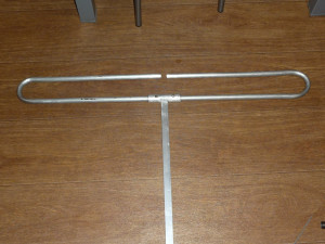

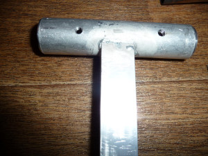

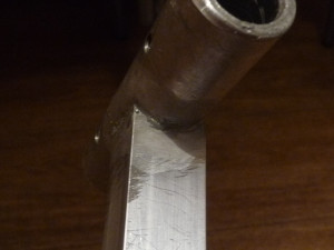

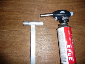

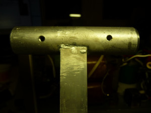

UA9UDQ Опубликовано 24 августа, 2018 Опубликовано 24 августа, 2018 Не нашёл раздела "Радиолюбительские технологии" решил поделиться своим опытом пайки алюминия,и его сплавов в этом разделе для реализации некоторых задач возникла необходимость сделать Т образный переходник для антенны Оказываеться есть прекрасный флюс для пайки алюминия Castoline FBK 192 в виде прутков с флюсом внутри Паяеться обычной пропановой горелкой Паяеться очень легко,припой по твёрдости крепче спаиваемого материала
UA9UDQ Опубликовано 24 августа, 2018 Загрузил Опубликовано 24 августа, 2018 несколько фоток Видео не моё но всё абсолютно так же к сведению припой HTS 2000 намного хуже Castoline 192
RV9UB Опубликовано 25 августа, 2018 Опубликовано 25 августа, 2018 Не нашёл раздела "Радиолюбительские технологии" решил поделиться своим опытом пайки алюминия,и его сплавов в этом разделе Ну Сергей, ты как в первый раз на форуме.....Написал бы в теме "новые разделы" - хочу новый форум "радиолюбительские технологии" и все. А теперь по теме - пробовал на прочность, ну типа "краштест" ? и насколько крупные детали можно спаять?
UA9UDQ Опубликовано 25 августа, 2018 Загрузил Опубликовано 25 августа, 2018 Ну это мой первый опыт пайки ,краштест не устраивал,неначем было попробовать. Как то дрогнула рука и посадил шарик припоя рядом со швом ,он просто даже не растёкся ,пробовол потом его отбить ,очень крепко держиться, Свернул пасатижами он свернулся вырвав кусочек "материнского" материала. Косвенно предполагаю что держит очень крепко Насчёт масивных деталей я думаю что тоже можно припаять,главное чтобы горелка смогла прогреть зону пайки до темпратуры около 400 градусов при 380 припой начинает собираться в шарики и после дальнейшего нагрева начинает растекаться

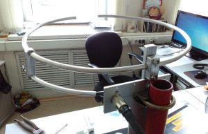

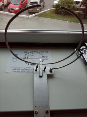

RV9UB Опубликовано 25 августа, 2018 Опубликовано 25 августа, 2018 Раздел перенес - надеюсь не заблудитесь. Ну а тема меня заинтересовала - теперь прощай клепка! Самое привлекательное - можно делать очень изящные вещи! А пруток на Али не пробовал заказывать? Вроде все тоже самое - но названия Castolin 192 в описании так и не увидел. Я просто недавно делал антенну для маяка, пришлось все "умощнять" А с пайкой могло получится проще и легче
UA9UDQ Опубликовано 25 августа, 2018 Загрузил Опубликовано 25 августа, 2018 На Али не факт что Castoline продают .сунут какоенибудь фуло Мне кажеться проще здесь по месту купить сколько надо Интересная антенна получилась,как у неё с полосой пропускания и КСВ?

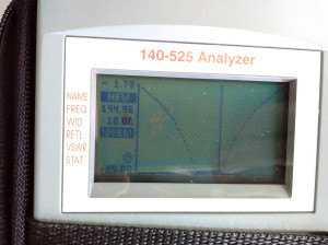

RV9UB Опубликовано 25 августа, 2018 Опубликовано 25 августа, 2018 А ну я понял - магазин то новокузнецкий. антенна еще не испытана в эфире, т.к. на маяк пошла петля. ну по настройке все ОК, полоса по КВС 1 около 2Мгц Задача была сделать горизонтальную поляризацию и диаграмму близкую к круговой

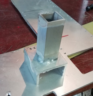

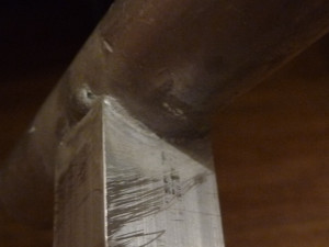

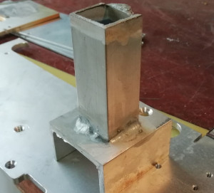

RV9UB Опубликовано 23 сентября, 2018 Опубликовано 23 сентября, 2018 Вторая попытка пайки AL. Уже стало получаться, относительно конечно, но самое главное- способ рабочий, держит очень крепко. Припой брал в Новокузнецке (ссылка выше). Надо еще китайский флюс попробовать - может кто уже заказывал? как впечатления?
RV9UB Опубликовано 26 сентября, 2018 Опубликовано 26 сентября, 2018 Интеллигент сказал: Ну а все таки механическая прочность какая? Я тут для f9ft "созрел"... сказать просто - хрен оторвать. Приборов для измерений нет. А вот и видео:
