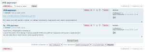

RG8U Опубликовано 3 декабря, 2015 Опубликовано 3 декабря, 2015 тема оказалась не в том разделе, и была случайно удалена, поэтому вернуть сообщения удалось только в виде картинки.

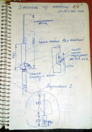

UB9UVM Опубликовано 3 декабря, 2016 Опубликовано 3 декабря, 2016 У меня вопрос к RG8U: возможно ли использования в вертикальной антенне на 145 МГц алюминиевой жилы сечением 5 мм? И ещё: меня интересует так называемая J-антенна - её размерность. Тыкал в разные ссылки. но столь мелко напечатано. что невозможно разобраться. Может быть у Вас есть такая схема?
RG8U Опубликовано 3 декабря, 2016 Загрузил Опубликовано 3 декабря, 2016 Владимир, 5мм провод отлично подойдет, главное обеспечить механическую прочность антенны. По поводу "Йетки" даже странно слышать - мой первый запрос в Google.com выдал столько картинок и ссылок.... вот например, можно расчитать антенну прямо на сайте http://www.cqham.ru/j_ant.htm или такая: http://users.belgacom.net/hamradio/schemas/jpole.gif У меня есть вариант изготовления данной антенны из куска жесткого и толстого кабеля 7/8 - если имеется такой кусок, то вперед!
