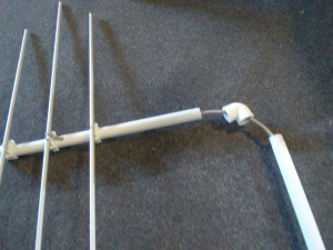

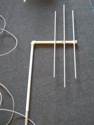

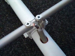

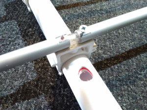

Хочу поделиться своей первой самоделкой. Нужно было сделать быстро и дешево. Сергей RG8U посоветовал секцию от двухдиапазонки http://www.radioscanner.ru/forum/topic26294.html#msg227717
В Ммане размерчики подогнал под частоту, и вуаля - КСВ=1.

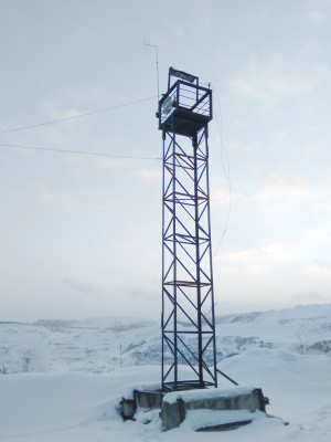

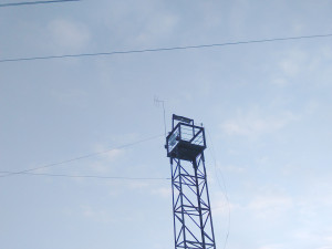

Водрузил на мачту в качестве приемной у репитера.
